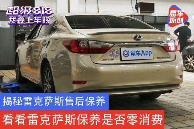

易车原创 买车,最终成交价很重要,但是千万不要忘了买车可不是一时的买卖,售后保养是未来在用车期间的一大开支!经常有网友在买车时拿BBA的车型与雷克萨斯的车型相比较,而的销售也总用“免费保养”的说法来争取消费者的青睐。那么今天潮哥就带大家到的4S店探访一下,看看的保养是不是真的免费。
为了保证此次探访的真实性,我们特意用同事的17款ES300h进行了实车真实保养。此次保养所处的4S店是位于北京北五环附近的一家4S店,刚进入停车场就会有安保人员询问您是购车还是售后,回答售后以后会被安排到专门的保养车位,车位离休息区基本只有几步,这个设计很贴心。
