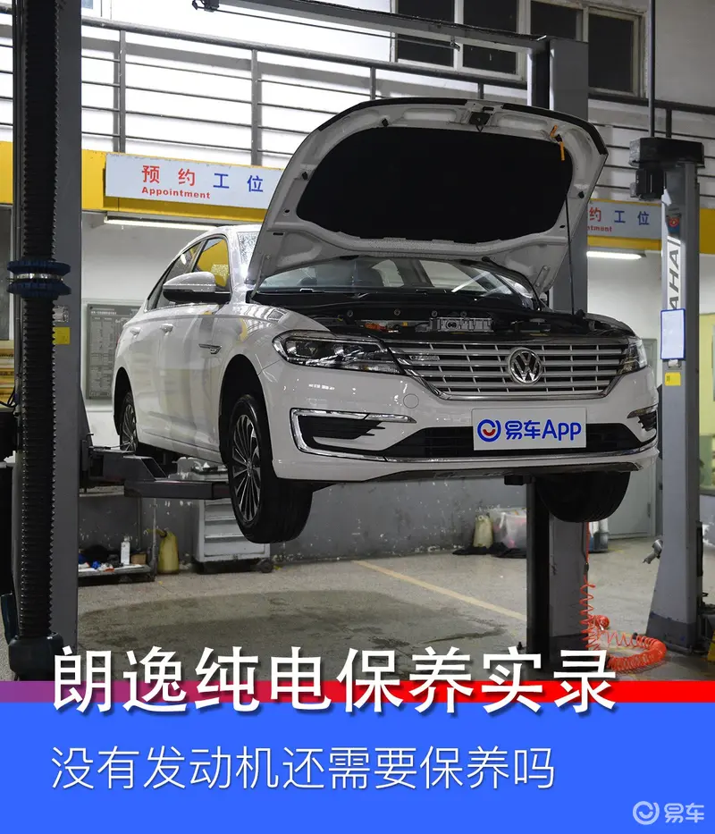

那么,纯电车型需要保养怎么保养?带着这样的问题,我把自己的2019款上汽大众朗逸纯电优享版开到了上汽4S店,进行保养。这辆2019款的优享版,厂商指导价14.89万元,目前全市(上海)报价均在9.19万元左右。这次保养,是我把车买回来,做过厂家免费赠送的首保后,第一次做保养,预计花费341元,主要做了些什么项目,别急,请继续往下看。
作为一款纯电动汽车,没有发动机,也没有变速箱。所以“发动机舱”内的保养,首先从清洁机舱开始。维修师傅用泡沫清洁剂,喷涂了除电动机上的电缆以外所有部位,并用毛巾擦拭干净。从感官上来说,我是满意的,但在我没看到具体保养什么之前,先给我来这么一手,我是比较困惑的。
