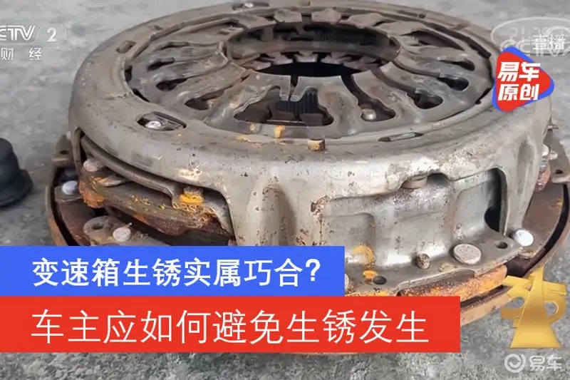

易车原创 3·15晚会上爆出了福特变速箱生锈的问题,虽然厂商在第一时间做出了回应,但是也让包括笔者在内许多车主在想,自己的车会不会也出现生锈的问题,于是笔者连夜分析,为什么变速箱会生锈?如何避免让变速箱生锈发生在自己身上呢?
3·15晚会上,多位长安福特车主表示自己的车莫名出现了变速箱生锈导致车辆在行驶中出现异常的问题,并且坚称车辆也没有涉水的经历。

就以这次生锈事件的翼搏为例,首先导雨槽的密封性缺陷导致雨水可以流进发动机舱,其次变速箱与发动机之间的密封性也存在缺陷,导致水从缝隙流入变速箱。
到这里可能有疑问了,发动机和变速箱密封性不好的情况有很多,渗油就是其中一种,是不是意味着渗油的变速箱也会生锈呢?
这里就要说到变速箱的结构了,非干式的变速箱,由于变速箱内有大量的变速箱油,一方面能起到润滑的效果,一方面也能让里面运转的铁制部件远离空气。恰巧,翼搏用的是干湿双离合,没有了润滑油的隔水保护。
当然这里也不是说有变速箱油的变速箱就不怕进水,掺杂了水汽的变速箱油性能上会变质,同样会影响行驶的稳定性!
