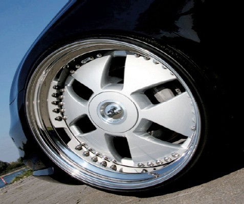

轮胎改装中,很多朋友都多少存在着误区,追求大宽度、追求更低的高宽比或者追求极致的性能等是几种比较常见的误区。殊不知车辆的改装中,平衡才是最重要的标准,单一地过分加强其中某一方面,就会使其他方面呈现疲态,如果仅仅是失败的改装作品也无大碍,但是极端情况可能会涉及车辆的安全性,波及人身安全。
改装误区一:只重品牌、不重类别
这是一个看起来并不严重的问题,但是就我了解,身边的一些朋友对的了解仅限于品牌,一些不合格的店在说到时也只是问你要什么品牌的,好像大品牌的就一定比小品牌的合适,这是一种误区。分不同的类别,侧重点也有所不同,不是找到能够正常安装的便是成功。如果改装车辆的方向是提升车辆的动态性能,那么一定要从各个厂家运动化的名单里选取,即便大品牌的绿色环保也绝对不会比小品牌的运动型抓地、操控能力更好。
改装误区二:越宽越好
所有改装爱车的朋友,几乎都会对的尺寸进行升级,提升的宽度,降低高宽比。增加的宽度可以加大的触地面积,从而提升的抓地能力,使制动、弯道性能得到提升。
    宽度的增加一定要适度,增加宽度的主要目的就是加强的抓地力,但是除了宽度,的花纹、胎面橡胶的材料同样会对抓地性能有所影响,使用更加运动化的肯定要比一味加大宽度更为明显。而且过宽的在安装时也有问题,即便选用合适offset值的轮毂安装到位,但轻微地旋转方向可能便会使翼子板摩擦,这是一种非常危险的情况。另外,如果车辆的动力系统未经大幅度改装,使用过宽、抓地力过强的反而会损害到车辆的加速性能,车辆的灵活性也会受到影响。所以,综合考量,宽度的提升最好不要超过30 mm。
改装误区三:越扁越好
伴随着宽度和直径的增加,的高宽比必然要大幅缩小。高宽比缩小之后,在受力时的形变就会更小,车辆在过弯时的侧向支撑会得到加强,弯道性能会提升,加速、的效率也得到提升。除此之外,外观上的美化也是朋友们最为关注的。但是,扁平之后,吸振能力会大幅下降,过沟坎时也需降低速度,否则会磕伤,由于胎壁过薄,在停车时被路肩刮伤的概率也大幅增加。所以,在兼顾日常复杂路况后,扁平比最好高于35,当然这个数据需要参考宽度而计算。
改装误区四:只注重单一性能
的综合性能可用一个多边形表示,节油、耐磨、干地抓地力、湿地抓地力、噪声、操控等性能都制约着多边形的大小。注重节油、耐磨的势必会在抓地力和操控方面有所欠缺,而那些抓地能力极强的运动型也必然不具备其他性能。的性能可以通过调整胎面橡胶配方和胎面花纹设计来权衡,但是有些设计肯定会造成某些方面性能的不对等。例如在降低噪声时,会调整花纹的走向,而有时这种调整会使的排水性能下降。在通过改变胎面橡胶配方和花纹面积提升的耐磨性后,的抓地力也会因胎面的硬度升高而下降。其实,就抓地力而言,干地和湿地抓地力也是有所矛盾的,更软的胎面、更浅更少的沟槽(例如光头胎)都对提升干地抓地力有所帮助,但是这种的排水性能会很差,在地面过于湿滑时,无法被排出的水分形成水膜,会使失去应有的性能,对行车安全会造成影响。所以在兼顾日常使用的上,一定要选择有所侧重、却又能相互兼顾的,这样更靠谱。
    改装的平衡性是不容忽视的,如果是日常需要使用的车辆则更需注意,否则会事倍功半。也是一个看似简单实则非常复杂的体系,改装之前需要细细研究。
