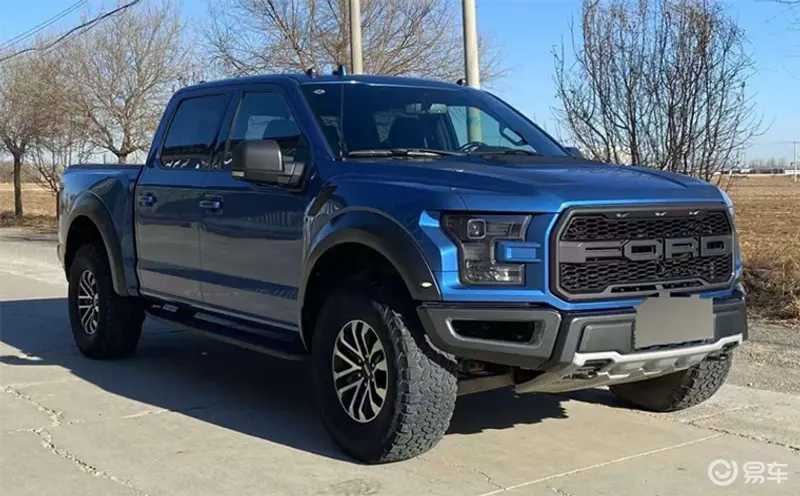

粗狂豪迈的皮卡对男人而言永远充满着诱惑力,而福特猛禽F150则是众多皮卡中比较出色的一个,它那强大的气场瞬间恰恰是满足这种欲望的经典之选。福特F150底盘和悬架是其重要的卖点,非承载车身、钢板弹簧、整体桥悬挂保证了车辆的钢性和承载能力,同时采用专业的越野轮胎,确保各种地形的通过性。福特F150猛禽虽然是一款皮卡,却与豪华SUV有着相同的舒适与时尚,具备了越野车更高的防震能力,今天作业的主角就是这台福特猛禽F150。
车辆基本信息与升级诉求
此台福特F-150猛禽搭配的是低功率版的3.5L V6 EcoBoost涡轮增压发动机,此款发动机搭载双喷射系统与双涡轮增压系统,最大马力可达381匹,最大功率可达280千瓦/5500rpm,最大扭矩637NM/3000rpm,传动方面与之匹配的是10速手自一体变速箱。 对于一款多用途皮卡,经常会面对未知的复杂路况,充足的动力储备是不可或缺的,为了能在安全范围内拓展出这款车在国内最佳的动力与操控,一对一定制的刷ecu是个不错的选项。
