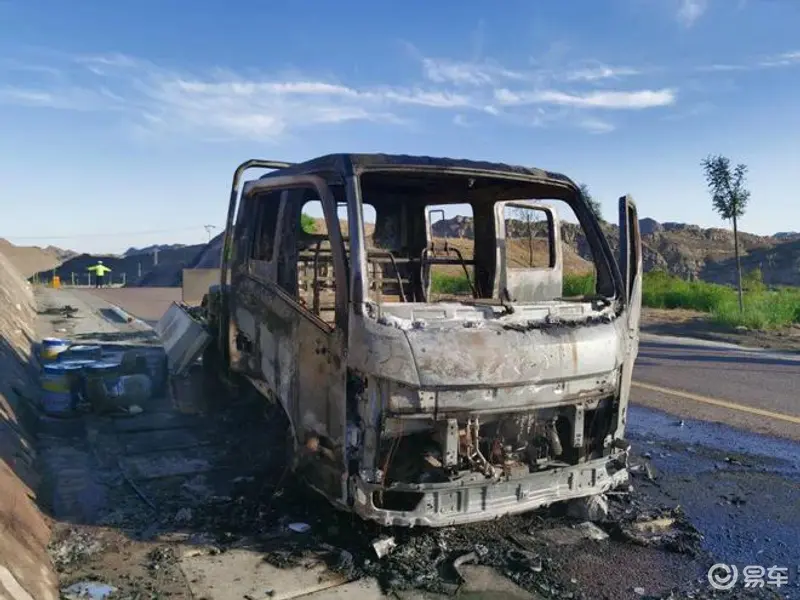

夏季高温来袭,是车辆自燃的高发期,短短一个月内全国多地就发生了多起货车自燃事故,一幕幕相当惊险,给卡友们敲响警钟。6月5日,302省道大磴沟火车站处一辆小型货车突发自燃,农指交警大队出警救援并疏导路面交通,经过20分钟明火已被救援人员扑灭,所幸无人员伤亡,最终小货车被大火吞噬,只剩下一具”骨架”。
