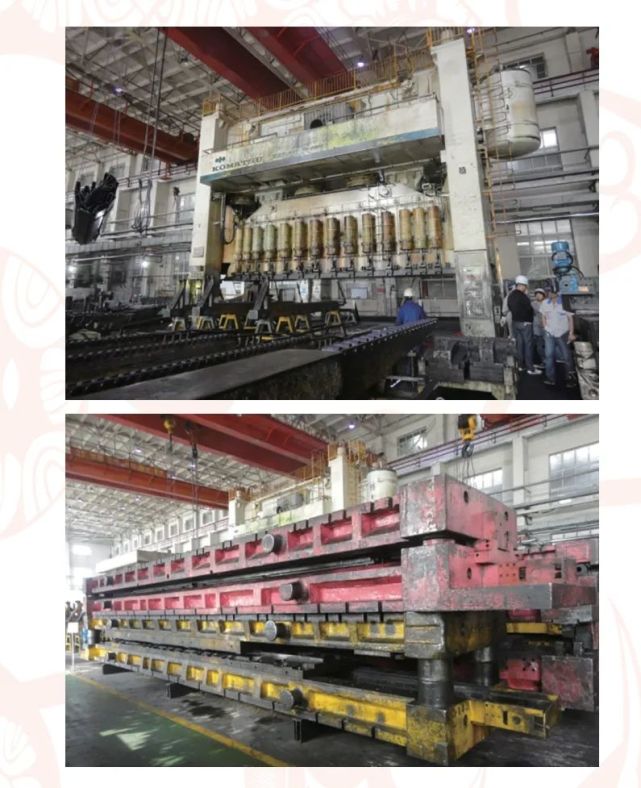

图2 国内某整车厂轻卡纵梁冲压线
轻卡车型纵梁截面宽度为160 ~220mm,长度为5 ~7m,材料厚度为4 ~6mm。该类纵梁目前主流制造方式仍以冲压为主,如图2 所示,即采用大型压力机,配合落料冲孔模具和压型模具完成纵梁的制造过程。为满足多品种、小批量的市场需求,目前也逐渐通过数控平板冲与等离子切割的方式取代大型压力机落料冲孔,从而缩短纵梁制造周期,降低模具成本。
中卡及重卡车型逐渐采用等截面纵梁的设计思路,如图1(b)、图1(c)所示。纵梁截面宽度为220 ~360mm,长度为5~12m,材料厚度为5~10mm。国内部分整车厂一般采用冲压工艺生产,这种工艺便于组织生产,也在一定程度上降低了冲压设备和模具的投资费用。
但是随着整车轻量化要求的不断提高,纵梁钢板的屈服强度也越来越高,普通压力机吨位已经不能提供足够的冲裁和成形压力,而购置更大吨位的压力机又会带来更高的制造成本。另外,在进行高强度钢板冲压成形过程中,受板料性能的影响,冲压变形区极易产生裂纹,严重影响产品质量。

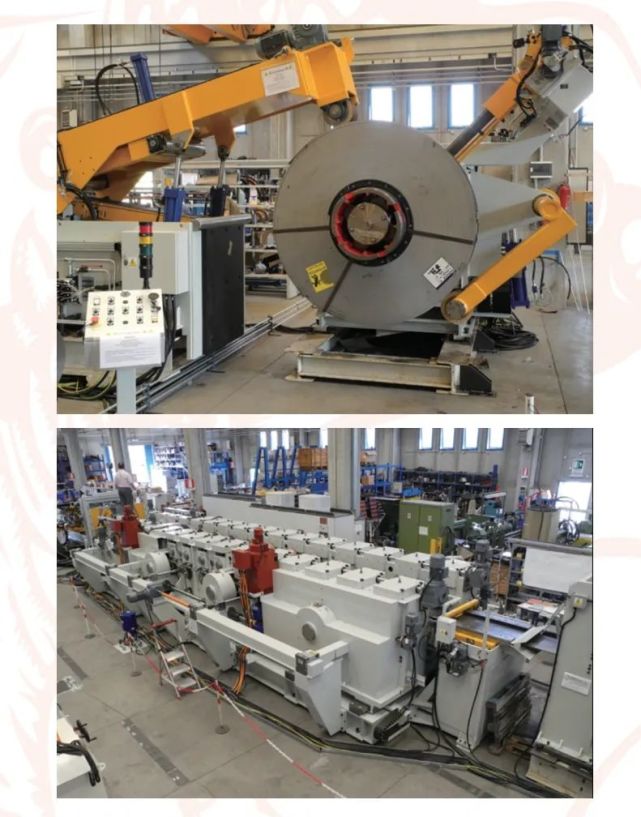

柔性化滚压成形
生产线第一序采用柔性化滚压式渐进成形,能够有效避免冲压过程中板材产生的回弹和变形开裂问题,同时生产效率高,劳动强度低。柔性化滚压设备可根据纵梁产品参数(如料厚、长度、截面尺寸等)的变化,由电机自动驱动成形轧滚,进行设备相应参数的调整,完全不需要更换轧滚。纵梁新规格产品投产前,不需要另行准备模具,缩短了生产准备周期,简化了产品研发过程。当正常生产参数发生变化时,滚型设备(图3)参数的调整时间低于5 分钟,远低于冲压模具更换的时间。

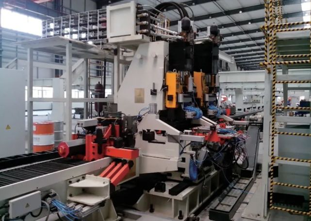

纵梁三维冲孔
纵梁上孔数一般为200 ~500 个,分布于腹面和翼面。生产线柔性化水平的高低也体现在孔的加工上,为满足纵梁三维柔性化冲孔,选用五主机三面冲(图4)完成孔的冲裁过程。纵梁位于进给传送滚道上时,U 形开口向下。纵梁进给方向为X 轴,X 轴的基准为纵梁翼面前端端面,与X 轴垂直的水平方向为Y 轴,可将梁的翼面取做Y 向基准,垂直于水平面的轴为Z轴,Z 轴基准为梁的上表面,如图5 所示。
图4 三维冲孔设备
图5 纵梁坐标系示意图
冲孔后制件的孔位公差:组孔位置公差为±0.2mm/300mm,孔中心距公差为±0.5mm/12000 mm,孔边距公差为±0.5mm。整个冲孔过程中,数控冲程序自动切换,生产效率较高。

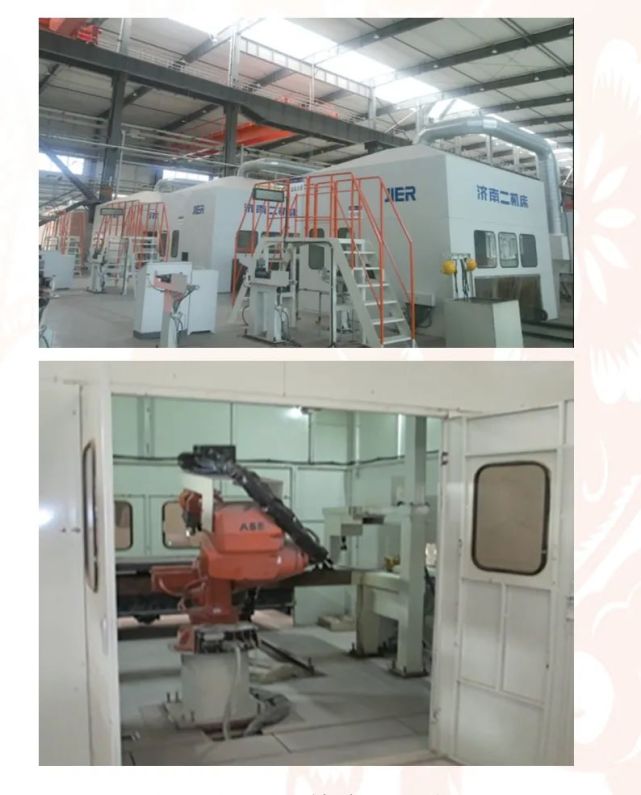

机器人等离子切割如图6 所示,完成纵梁前后端腹面、翼面及直径大于60mm 的圆孔、异形孔的切割工作。切割过程中,系统发出上料指令自动化传输系统上料送料至梁头切割位置自动压料切割前端外形(翼面、腹面或长圆孔)机器人、压料及接地机构回原位送料至梁尾切割位置自动压料切割后端外形松开、出料下一个循环。
图6 机器人等离子切割
切割面平面度要求不超过1.2mm,割纹深度不超过210μm,切割表面平滑,无切割瘤。切割件尺寸公差为±1mm,翼面长度切割尺寸公差为±2mm。

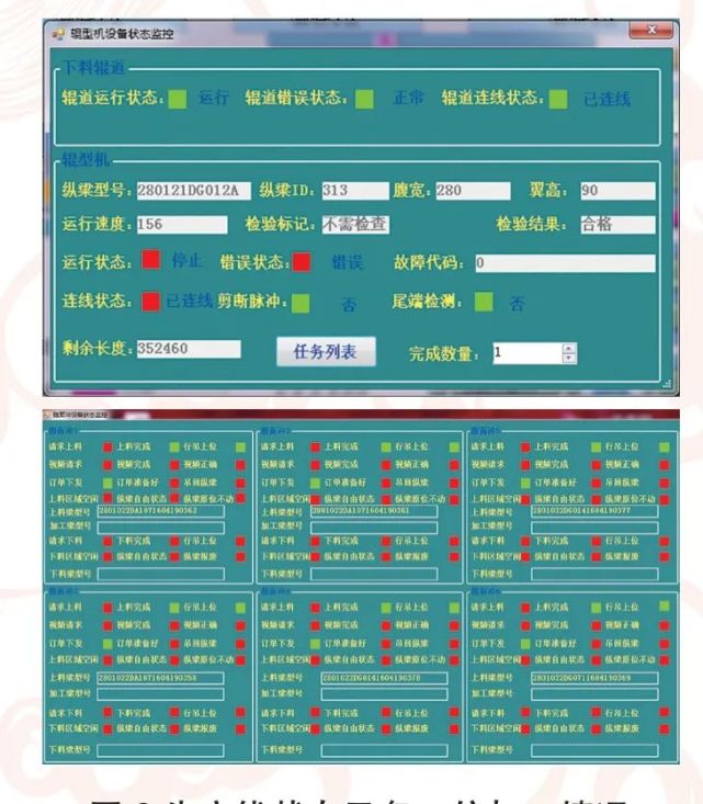

生产线物流控制系统
为充分平衡标识、冲孔、切割、折弯各工序设备生产节拍,提高生产线总体加工速度,解决工位忙闲不均的矛盾,配置生产线物流控制系统(图8),该系统根据各生产设备请求的优先级、设备的加工能力、均衡生产等方面对工序级、设备级的作业计划进行调度。这种调度是基于有限能力的调度,并通过考虑生产中的交错、重叠和并行操作来准确计算工序的开工时间、完工时间、准备时间、排队时间以及移动时间,确保在恰当的时间将恰当的物料送到恰当的设备上,实现综合生产率提高50%以上。
图8 生产线状态及各工位加工情况
