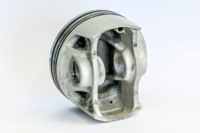

另外3D打印的竟然比传统性能更好。原因是911 GT2 RS作为高性能车型,对的耐热性提出的极高的要求,而3D打印可以在头内集成了一条封闭式冷却管道,这是传统工艺所无法实现的。

头内集成了一条封闭式冷却管道
由于有了3D打印技术,它的内部结构可以实现“空心化”。马勒的技术专家对这款采用了仿生设计,模拟生物骨骼架构,根据作用在不同区域的不同负载来进行结构优化,从而做到既节省原材料,又在提升刚度的同时相比传统工艺减轻重量。

另外在活塞环附近增设了一个内冷油腔的技术,背后也是马勒在热处理方面多年的专业经验,包括为赛车引擎制造,并且这个技术只能通过3D打印技术实现。

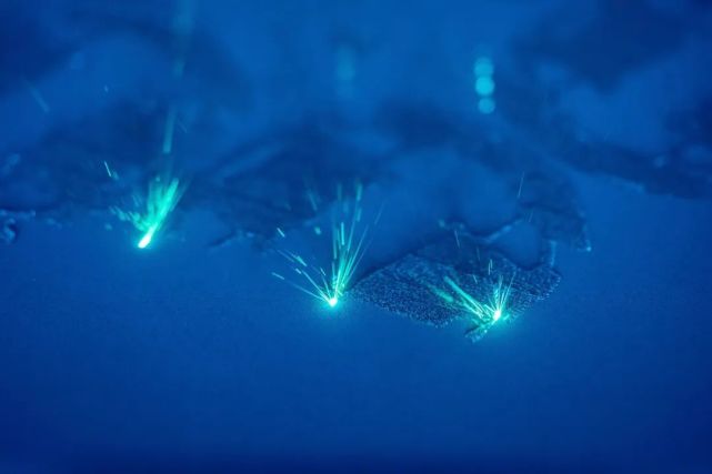

该工艺采用了马勒开发的一种特殊铝合金。首先将其雾化为高纯度金属粉末,再通过激光金属熔合工艺(LMF),利用激光束将粉末熔化至所需的层厚,往上逐层叠加,直至打印成型。

1、活塞由激光逐层构建打印

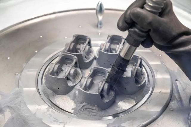

2、打印工序后的活塞部件

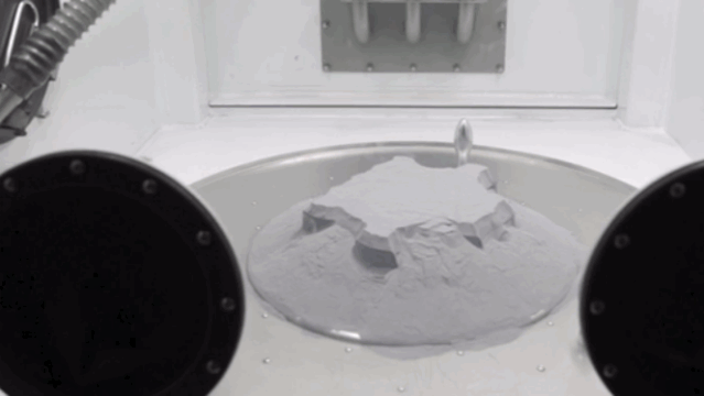

3、3D打印制成的911 GT2 RS 活塞

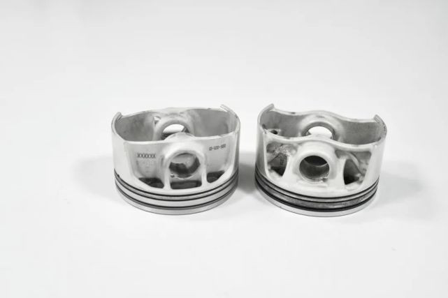

4、由3D打印机生产的911 GT2 RS 活塞(右)与量产锻造活塞(左)对比

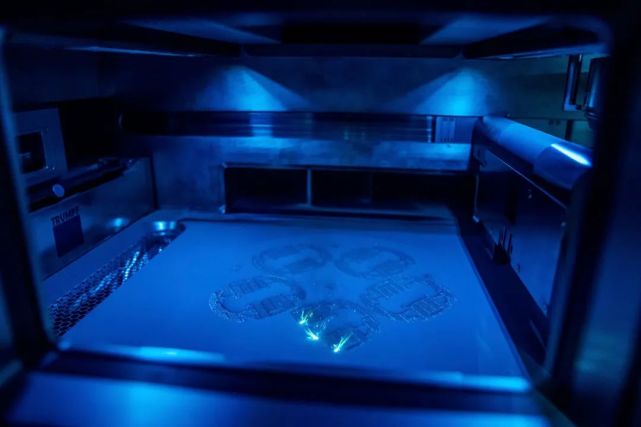

5、活塞在911 GT2 RS引擎的测试台上经历了最严苛的测试
6、耐久性测试后,活塞被取出进行分析
