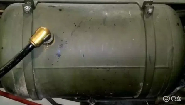

空气压缩机负责产生高压气体,这些气体储存在储气筒内。储气筒通过气管与刹车总泵相连,刹车总泵分为上下两个气室,上气室控制后轮,下气室控制前轮。当需要刹车时,驾驶员踩下刹车踏板。为了便于驾驶员控制方向,此时上气室首先打开,高压气体通过继动阀推动活塞,控制后轮的刹车。随后,另一个气室打开,高压气体进入快速释放阀,控制前轮的刹车。
